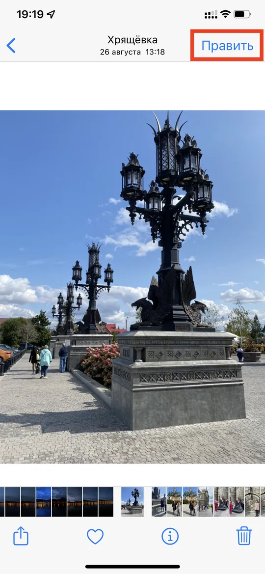

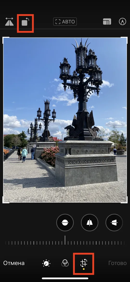

Чтобы выполнить аналогичные операции в среде iOS, откройте приложение «Фото» и перейдите в режим редактирования, нажав кнопку «Править».
Как и в Android, вы сможете повернуть изображение на любой угол, не только на 90, выбрав соответствующий инструмент в нижнем тулбаре. Но кроме этого, будет возможность также поворачивать и на углы, кратные 90 градусов, благодаря дополнительной кнопке слева сверху. Однако, к сожалению, опыт показывает, что данный поворот осуществляется попиксельно - размер файла уменьшается с каждым поворотом.
